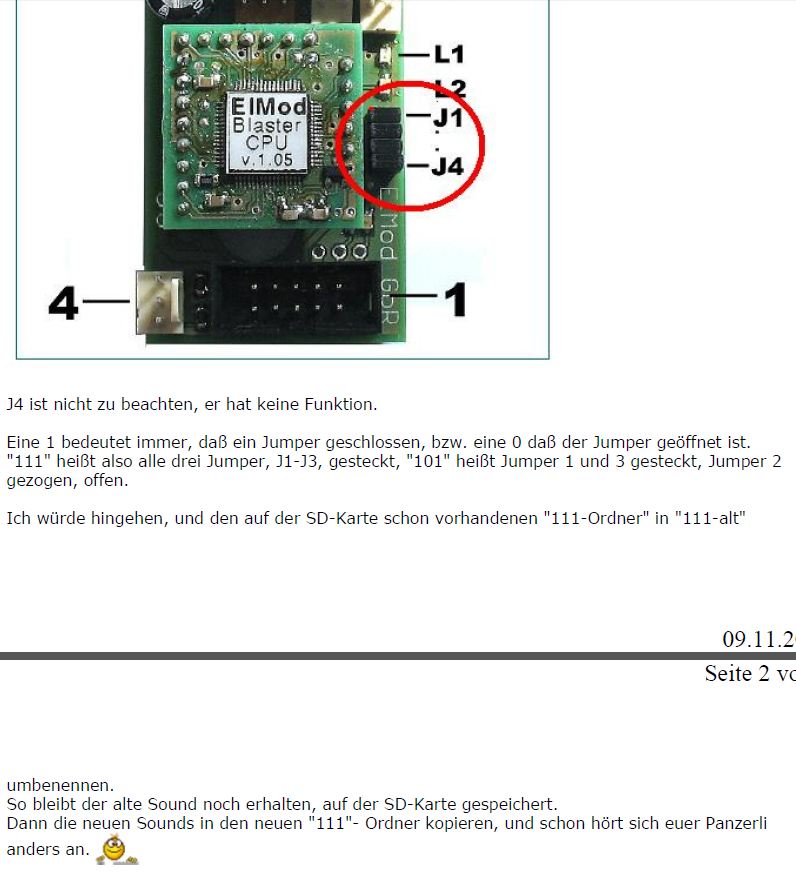

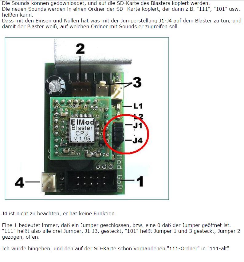

soderle, nachdem ich aus dem "Spielzimmer" wieder da bin habe ich deinen Hilferuf gelesen. Eigentlich müssen nur die Sounddateien auf der SD-Karte überschrieben werden. Die Bezeichnung der Dateien bleibt so viel ich weiß gleich, zumindest habe ich es so von den Fusionmodellen in Erinnerung.
Welche Firmware hat denn dein Blaster IV? Der Soundmanager funktioniert erst mit der Firmware 2.0 (NextGen).
