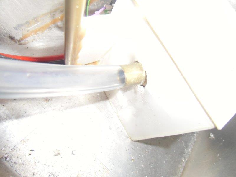

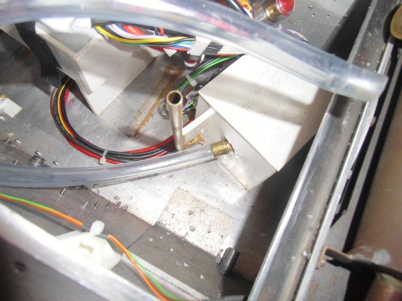

Hallo zusammen,
Ich habe ein kleines Problem mit dem Rauchmodul im Hetzer.
Bei der letzten Veranstaltung im Messezentrum in Bad Salzuflen,
qualmte es bei einer Vorführung plötzlich aus allen Ritzen.
Ich habe den Raucher dann sofort abgestellt.
Heute habe ich den Hetzer geöffnet und nachgesehen.
Das Anschlussrohr am Ausgang des Rauchmoduls ist undicht.
Der Anschluss rund um das Kunststoffgehäuse ist leicht aufgequollen.
Nach kurzen Check hatte ich das Röhrchen samt Schlauch in der Hand.
Der Raucher hat volle Funktion(!), ist nur am Anschluss undicht.
Lohnt es sich das Rohr mit Silikon neu einzukleben,
oder muss das Rauchmodul neu? Wie ist eure Erfahrung ?
Das Silikon sollte jedoch Temperatur -/ Hitzebeständig sein,
welches Silikon verwende ich in solch einem Fall ?
Anbei ein paar Bilder.
Beste Grüße
Andreas
Raucher Hetzer.jpg (71.18 KiB) 36981 mal betrachtet

Moin Andreas,
versuch es mal mit flexsiblen Metallrohr.
GRU ß RALF
leo1a
Beiträge: 408
Registriert: Mittwoch 27. August 2014, 06:49
Wohnort: deutschland
Re: Rauchmodul im Hetzer
Beitrag von leo1a » Sonntag 31. Januar 2016, 17:07
ALF hat geschrieben:Moin Andreas,
GRU ß RALF
moin moin,
jau das löst genau das problem das sich das rohr aus dem kunstoff gelöst hat!!!
mein vorschlag wäre wenn es möglich ist die kiste um das rauchmodul z.b. aus messing zu löten, rohr einlöten und ruhe.
MFG
peter
Andreas
Beiträge: 162
Registriert: Montag 8. September 2014, 21:07
Beitrag von Andreas » Sonntag 7. Februar 2016, 21:03
So, Anschluss mit Kent Silli Gasket II neu eingeklebt.
Alles wieder gut.
Beste Grüße
Andreas
KLaus
Beiträge: 390
Registriert: Sonntag 24. August 2014, 23:23
Beitrag von KLaus » Mittwoch 8. Februar 2017, 10:25
Na, Hauptsache hitzebeständig. Sonst kannst Du dauernd neu kleben.
Klaus
Carpe diem
Nutze die Zeit / den Tag
Ferdinand
Beiträge: 64
Registriert: Freitag 29. August 2014, 22:23
Beitrag von Ferdinand » Mittwoch 8. Februar 2017, 20:06
hallo andreas,endweder nimmst du flüßigmetall( zweikomponenten material) ,autobedarf ,oder metallfeinspachtel.
guck mal in deiner karosserieabteilung.
dichtet ab und wird hart und kann hizze ab.schön gruß achim.
