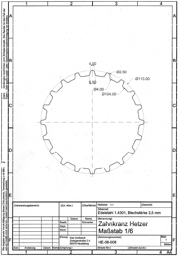

wegen meiner Hetzer Kette habe ich heute ein sehr freundliches Gespräch mit Herrn
Schneider vom Gießwerk geführt.
Die Kette ist beim Gießwerk nicht vorrätig, und wird nach Auftragserteilung angefertigt. Die Lieferzeit beträgt gut 6 Wochen. Der passende Zahnkranz (Antriebsrad) ist nicht im Lieferumfang enthalten und muss bei einer Fremdfirma bestellt / angefertigt werden.
Herr Schneider will mir eine Zeichnung über den Zahnkranz senden,damit ich diese mit dem Zahnkranz meines Hetzer abgleichen kann. Ich habe die jetzigen Kettenglieder mit dem Messschieber nachgemessen und mit den Angaben vom Gießwerk verglichen,demnach müsste der Zahnkranz passen.
Sollte der Zahnkranz jedoch nicht passen, wo kann ich einen Zahnkranz anfertigen lassen.

dann leite mal die Zeichnung weiter

Habe heute den Zahnkranz vom Hetzer demontiert und mit der Zeichnung
vom Gießwerk verglichen. Er passt 100 %.
